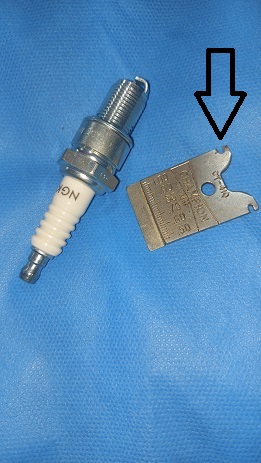

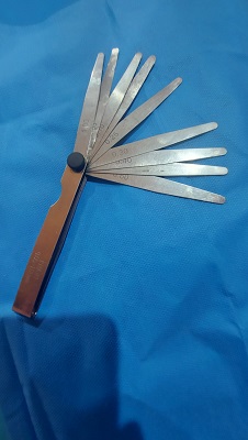

Comme sur la photo vous pouvez utiliser Jauge d'épaisseur de bougie d'allumage ou un jeu de cales d'épaisseurs

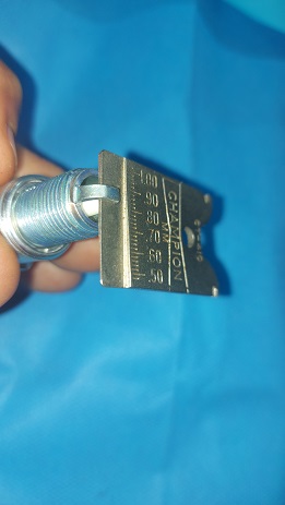

Mesurez l'écart existant de la bougie d'allumage. À l'aide de votre jauge d'écartement ou de votre jeu de jauges d'épaisseurs, passez l'outil à travers les électrodes pour déterminer la mesure. Prenez note de la mesure et comparez-la au réglage recommandé répertorié dans la documentation technique.
Étape 4
Effectuez les ajustements nécessaires. Sélectionnez la mesure correcte sur votre jauge d'écartement ou votre jauge d'épaisseur. Si vous ne parvenez pas à faire passer la bonne jauge d'épaisseur à travers l'espace, l'espace doit être élargi.
Si l'outil passe à travers l'espace sans toucher les électrodes, l'espace est trop grand et doit être réduit.
Utilisez votre outil d'écartement des bougies d'allumage pour régler l'écart.
Pliez doucement l'électrode pour réduire l'écart ou pliez-la pour l'élargir.
Il est important d’utiliser l’outil d’écartement des bougies d’allumage approprié. Voir la flèche sur la photo en annexe.

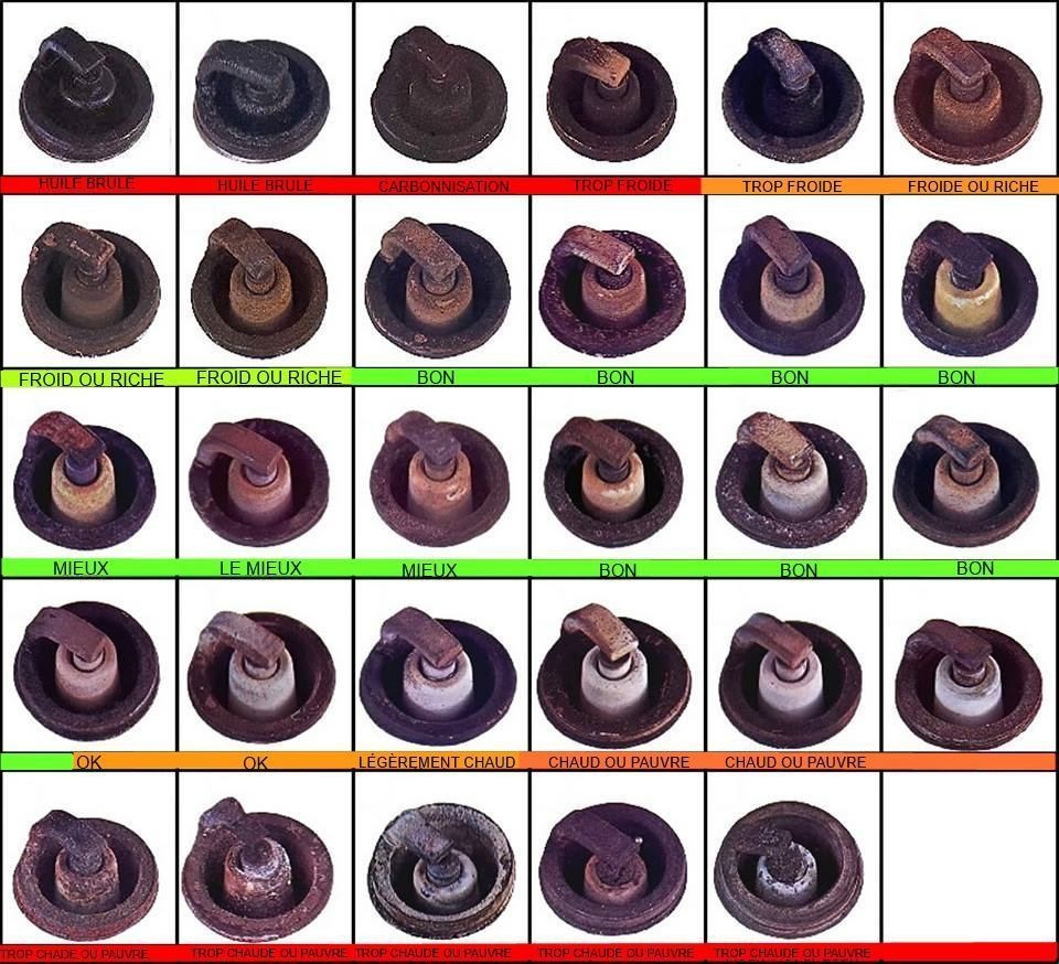

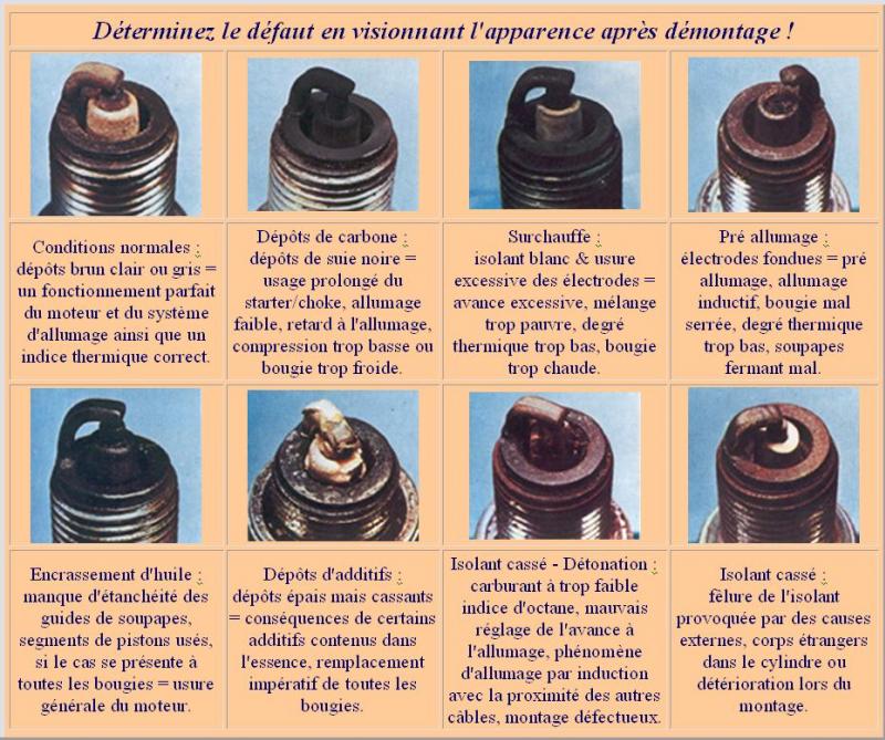

Profitez en pour regarder l'aspect de votre bougie. Si elle est noir (comme de la suie) votre mélange air/essence est trop riche. Si elle est légèrement caramel, le mélange est correct. Si la couleur est blanchâtre votre mélange est trop pauvre, il y à dans ce cas un risque de surchauffe et de casse moteur.

En annexes, je vous joins un petit complément en photos sur l'interprétation de la couleur des bougies.
