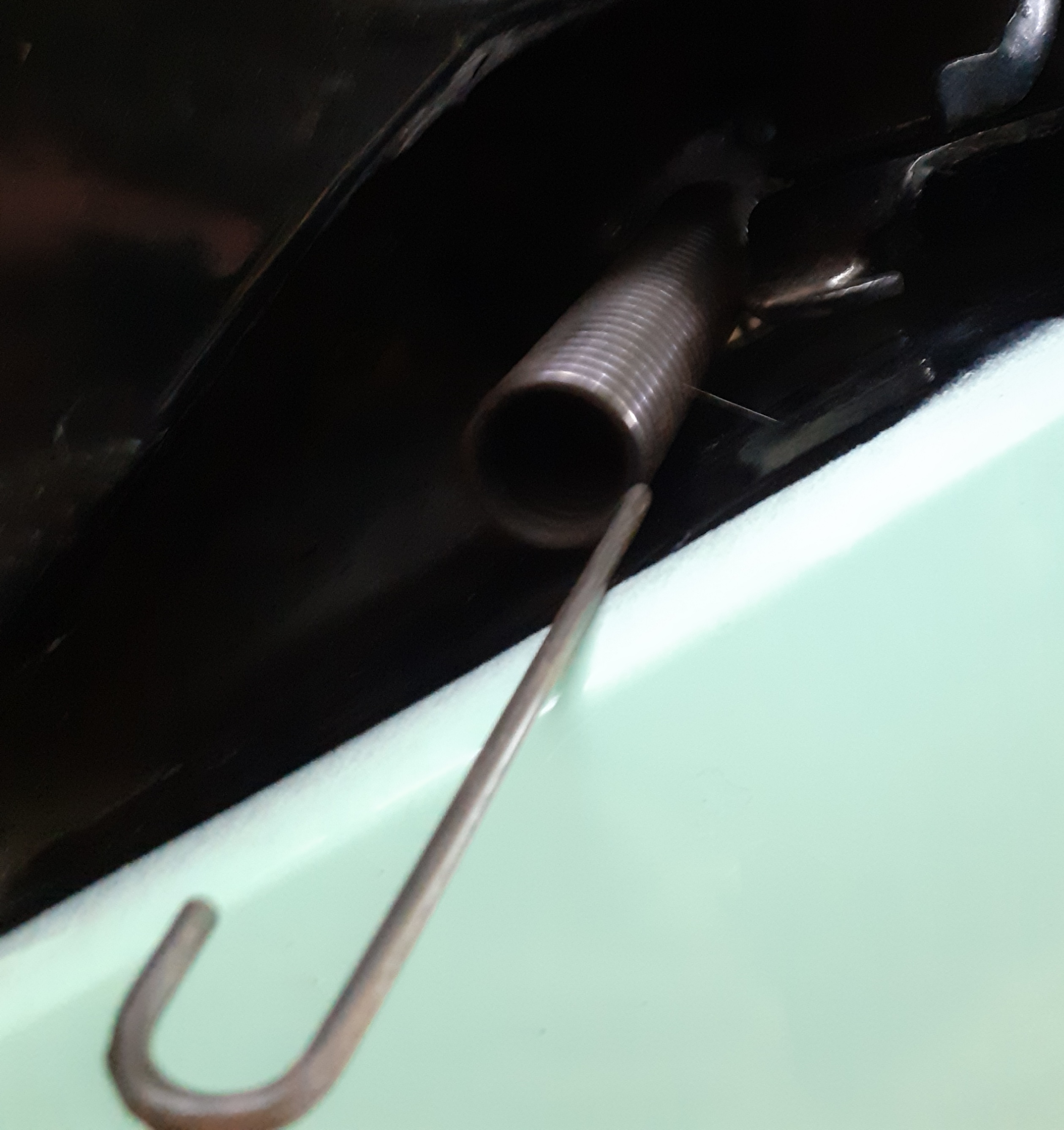

Le démontage et le remontage des ressorts horizontaux situé sur la partie haute du compartiment moteur ne présente aucune difficulté : photo n°1.

Pour le remontage, j'ai passé les ressorts par le dessus (capot ouvert), de suite, ancrés sur les crochets supérieurs : photo n°2.
Les ressorts étant maintenu : photo n°3, il faut à l'aide de la pince-étau, tirer le ressort neuf vers le bas toujours avec les gants, l'opération est difficile, il vaut mieux être détendu et ne pas hésiter à prendre des pauses ! photo n°4

photo n°1
photo n°1
photo n°1
photo n°1
photo n°2
photo n°2
photo n°2
photo n°2
